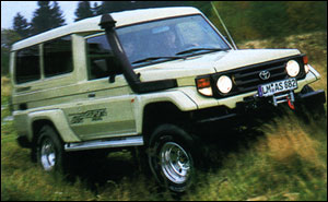

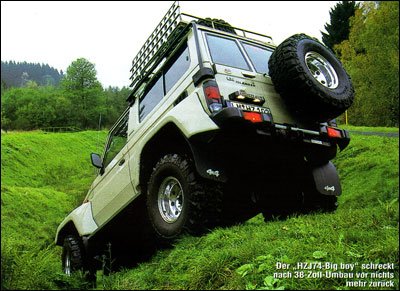

Для 38-дюймового комплекта, который украшает бежевый HZJ74, островные обитатели в принципе поставляют более длинные рессоры, которые приподнимают его на три сантиметра, а остаток приподнимается с помощью алюминиевых промежуточных пластин (дисков). Этим не получается оптимум скрещивания. Но, положа руку на сердце, если уж 38-дюймовая резина должна свободно комбинироваться, то автомобиль нужно конструировать такой высоты, чтобы он задевал за трехметровые мосты. Более длинные амортизаторы Зайферт теперь заказывает от Old Man Emu. С исландскими ободами есть также некоторые проблемы, на них отсутствует экспертиза грузоподъемности, которая понравилась бы немецкой службе технического надзора. И в этом случае гессенцы решили воспользоваться алюминиевыми колесами с самой высокой документированной грузоподъемностью дельта 4х4 из Одельцхаузен, которые куют Alcoa на ковачном штампе. Заказчик Зайферта остался без ума от новых шин Parnelli Jones Dirt Grip, которые профилированы как снего-роторный снегоочиститель, имеют в диаметре 37 дюймов, но носят обозначение 36x14.50R16.
Пластмассовые части, уширения крыльев и движения внутреннего колеса первоклассного качества, делится с нами Маттиас Йешке, технический руководитель исландского отдела: "Приводочная форма и поверхность не требуют доработок и их можно сразу же лакировать и наклеивать." То, что вездеходов с огромными колесами необходимо будет переделывать и со стороны привода, это исландцам ясно.Поэтому поставляются более короткие осевые (главные) передачи. У HZJ в 38-дюймовой комплект входит зубчатая пара 4,88:1. Пробеговое испытание позже подтвердит опасение, что этого не совсем достаточно. Лучший выбор для этого размера шин был бы 5,38:1.
При повышении такой ширины закраин все серийно произведенные карданные валы слишком коротки. Поэтому в комплект входят конструкторские наборы, для более длинных валов спереди и сзади. Для переднего моста оси имеются эксцентрические установочные шайбы, предназначенные для вставки в продольный рычаг подвески, с помощью которых можно вращать ось и настраивать подходящий продольный наклон, с тем чтобы машина шла прямо. Задний мост также должен вращаться (шейка дифференциала вверх), с тем чтобы уменьшить углы карданного вала.
Для моделей HZJ71 и 78 в объем поставки включены более высоко расположенные пакеты рессоры и более длинные подвески.
Так как на острове на существует 74-ой модели, Зайферты придумали что-то другое.Так называемая "spring over conversion" конверсия годится лучше. У нее рессора идет снизу на трубу моста. С этой целью отсоединяется также крепежная пластина и после настройки углов карданного вала снова приваривается сверху. После выемки одного рессорного листа пакет лучше выпрямляется, что ведет к уменьшению самоуправления заднего моста на поворотах. Но кроме всего уменьшается и дополнительная нагрузка сзади. Все это легко сказать, но тяжело сделать. Необходимо отсоединить все валики надколесной ниши, а все недостающие сварные соединения нужно сделать по новой.

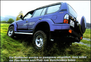

Передние колесные ниши слишком малы для того, чтобы позволить полный поворот управляемых колес. Для этого специалисты отдела Йешке разъединяют эту часть, начиная с гнезда рамы до самой верхней точки над шиной, и увеличивают пространство на 20 см в сторону места для ног водителя и соседнего сиденья. К тому же новые металлические пластины оформлены настолько совершенно, что вполне можно подумать, что колесная ниша оригинальная заводская.
Во время езды после реконструкции вообще не чувствуется разницы в управлении. Управление остается таким же легким, каким оно обычно бывает у автомобиля HZJ, замедление хода происходит очень надежно, без всяких вихляний, однако ускорение не такое стремительное, потому что укороченная осевая (главная) передача все же не достаточно короткая. А что касается факта, что шины Parnelli Jones шумно скрежещут, то Зайферты здесь ни причем, это просто в рамках нормального тона для машин-вездеходов.

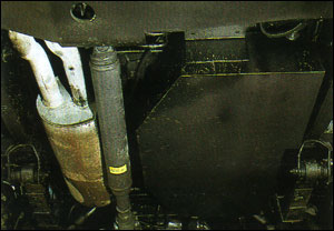

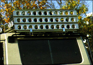

И вот прибыл наш заказчик с новыми невероятными желаниями. 100 литровый дополнительный бак, система подачи сжатого воздуха с запасным резервуаром и огромная конструкция крыши (на верху FRP-Top!). Все это сделать - для специалистов из Лимбурга нет проблем. То, чего нельзя позаимствовать ни из одной комплектации Тойоты, они изготавливают самостоятельно.

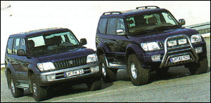

Соседу водителя HZJ74 явно приглянулась новая реконструированная машина, он не захотел быть в убытке и подъехал в мастерскуй Зайферта на своем голубом LandCruiser KJ95. И из его автомобиля тоже получился толк. 315/75 R16 соответствуют приблизительно 35-дюймовым шинам, это самые большие шины, которые когда-либо можно увидеть на современном автомобиле высокой проходимости. Синий автомобиль ездит на них как будто бы его машина серийного производства, абсолютно прямо, не слышно никакого шума. Он движется также стремительно и ловко как и нормальный маленький Cruiser, показанный на снимке. Да, специалисты из Лимбурга действительно здорово постарались.

Тойота LandCruiser
Кузов: колесные ниши спереди увеличены, передняя стенка кузова смещена сзади на 20 см в сторону места для ног.
Все выемки от колеса (надколесный кожух) отсоединены, наклеены расширения надколесного кожуха, монтированы входные трапы.
Обода Alcoa delta M/T перерасточенные по окружности центров отверстий 150 мм х 5 с 3 см распорными дисками.
Шины36x14.50R16
Parnelli Jones Dirt Grip (по размеру как 37 дюймовый диаметр) главные передачи 4,88:1
Ходовая часть (шасси) спереди: на 3 см удлиненные рессоры + 10 см распорные диски из алюминия амортизатор с Old Man Emu, удлиненная поперечная реактивная штанга, удлиненный карданный вал со сдвоенным карданным шарниром "Caster Kit":
неконцентрические шайбы в продольных рычагах подвески для коррекции продольного наклона с Old Man Emu.
Ходовая часть (шасси) сзади Переоборудование"spring over conversion":
Крепление листовой рессоры приварено над трубой моста, рессора сверху монтирована с отъемом одного слоя рессоры удлиненный карданный вал, углы карданного вала настроены симметрично.

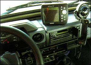

В дополнении к переоборудованию исландского автомобиля (исландца): 100-литровый дополнительный резервуар со смещением выхлопной трубы, 12-вольтовый компрессор фирмы Бош, запасный бак, несущая система крыши от LandCruiser KJ73с вваркой дополнительной армировки в кузов, Garmin GPS 162 Map, системаа Multimourit спереди и сзади канатный ворот Ramsey Rep 8000.
Стоимость переоборудования около 30 000 евро (для 38- дюймового комплекта), 15 000 евро (для 35-здюймового комплекта)
Toyota LandCruiser KJ 95
Кузов
Колесные ниши спереди увеличены, передняя стенка кузова смещена сзади на 10 см в сторону места для ног Все выемки от колеса (надколесный кожух) отсоединены наклеиваются над колесного кожуха
Обода9х16 дюйма
Шины315/75R16
Wild Country Radial RVT; Главные передачи
4,88:1,
Ходовая часть (шасси) спереди: на 3 св удлиненные рессоры + 3 см распорные диски из алюминия, амортизатор с Old Man Emu
Ходовая часть (шасси) сзади на 7 см удлиненные рессоры, амортизатор с Old Man Emu, мост с удлиненными верхними продольными рычагами подвестки повернут так, что углы карданного вала устанавливаются симетрично
Стоимость переоборудования 13 000 - 15 000 евро (для 35-дюймового набора)
