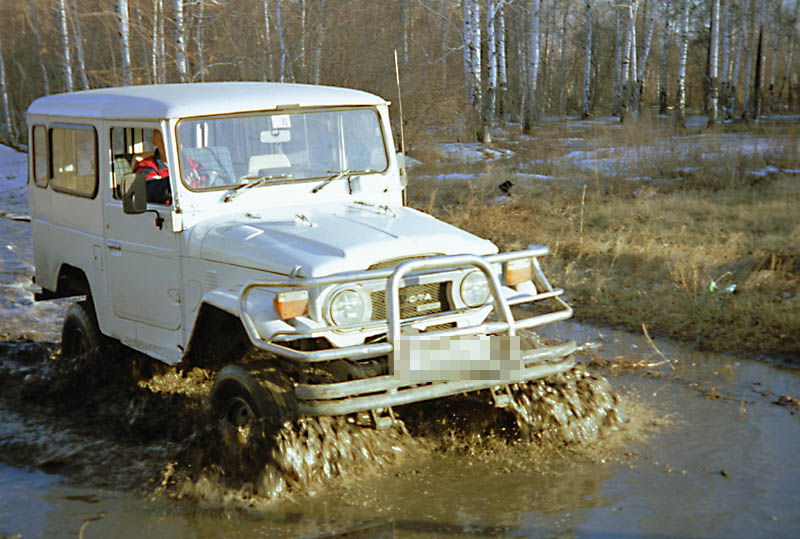

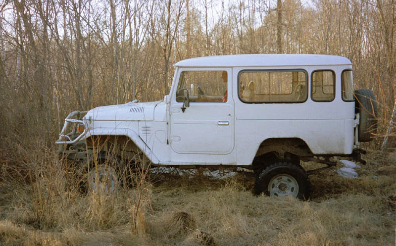

| Плоское стекло, кенгурин, огромный клиренс — хорош вояка |
Как все же порой интересна судьба иных автомобилей. Например, тех, что годами гнили на свалке, а потом, заинтересовав людей увлеченных, получили законное место в музее или на престижной выставке. Или других, за чье восстановление коллекционеры платят бешеные деньги лишь для того, чтобы раритетный экземпляр попал в личный гараж, а заодно получил тщательный уход и редкие дефиле по праздникам. Такая практика в мире весьма распространена. Наша же российская действительность диктует несколько иные условия. У нас часто судьба восстановленного автомобиля принимает новый оборот, выражающийся в начале очередного витка эксплуатации — такого же нещадного и тяжелого, как предыдущий. Что поделать, капризы от жиру и дорогостоящие хобби многим не по карману. Да к тому же некоторые раритеты просто-таки просят, чтобы их запустили в повседневную эксплуатацию. Именно таким образом пять лет назад с BJ поступил его нынешний хозяин. О том, чтобы отреставрировать и продать машину за огромную сумму, как это делает один предприимчивый американец, влюбленный в Land Cruiser «сороковой» серии, и мыслей не было. В то время как для постоянных вылазок в дебри требовался простой, неприхотливый и лишенный мудреной электроники агрегат. Однако наученного опытом эксплуатации многих джипов будущего владельца BJ не устраивали ни
Surf, ни Prado, ни даже Safari. Хотелось чего-то вроде отечественного УАЗа, но только с чистокровными японскими корнями. И таковой нашелся. Был он ободранно-коричневого цвета с тентом и напрочь «убитым» двигателем. Последний не то чтобы подустал от использования в российской среде, но буквально развалился — водой (или тосолом) порвало блок цилиндров. И это при том, что трехлитровый четырехцилиндровый атмосферный дизель серии В едва ли не один из самых надежных среди японских. В общем, состояние старого «землепроходца» было запущенным. Но, простите, уместно ли так говорить в отношении танка или трактора, у которых и ломаться-то нечему? Разве что двигателю или трансмиссии. Наверное, нет. Примерно так решил тогда покупатель BJ и взял его, особо не задумываясь, вдохнув тем самым, скорее всего, в сгнивший бы внедорожник новую жизнь. Правда, «вдохновение» это проходило не сразу, а постепенно. Но прежде чем говорить о комплексе восстановительных работ, необходим краткий экскурс в историю BJ с рассмотрением его конструкции.

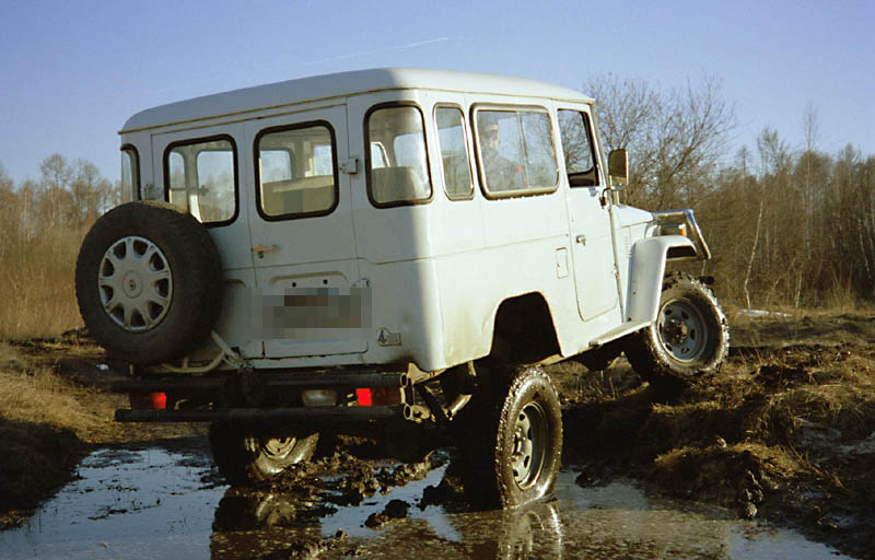

| Огромные ходы подвесок почти исключают диагональное вывешивание |

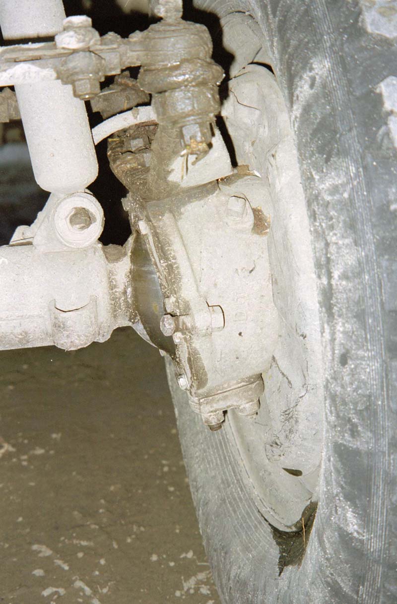

По крепости этого узла
BJ запросто поспорит с БТР |
Следом подкатили мосты — естественно, неразрезные на амортизаторах и рессорах, с ограничивающими их ход мощными отбойниками. При этом применив ноу-хау собственной разработки — соединение передней балки с поворотным кулаком подкрепили не втулками, как это выполнено, например, на УАЗе, а коническими опорными подшипниками с возможностью регулировки. Не иначе — вечными.
А трансмиссия у «сороковки» — это вообще «классика» и святая простота в одном лице. В обычных условиях ведущий мост задний. Передок же подключается небольшим рычажком на торпедо, задействующим вакуумный привод в раздаточной коробке. То есть никаких обгонных муфт в ступицах нет и все переднее хозяйство — полуоси, редуктор да карданный вал — в холостую крутится постоянно. В редукторах, кстати, отсутствуют межколесные блокировки. Зато и «чулки» главных пар, и коробка с «раздаткой» смещены вправо — чтобы пеньки без проблем под балками пропускать. КП, надо сказать, четырехступенчатая с мудреным алгоритмом переключений. «Раздатка» же, наоборот, позволит управлять собой даже новичку, только пересевшему с «легковушки». У рычага всего три положения — Н (повышающая), N (нейтраль) и L (понижающая).

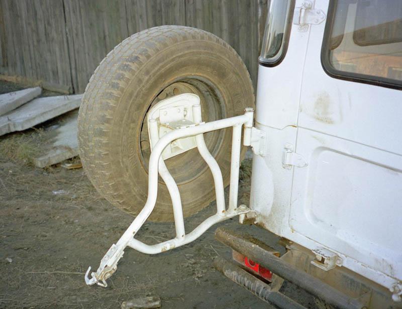

| Запаска на отдельном кронштейне |

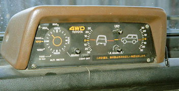

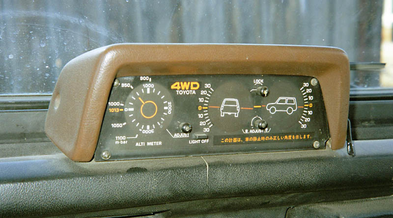

| Без внедорожных приборов не обойтись |

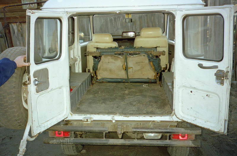

Металлическо-пластиковый кунг вместо тента сделал гораздо более удобным процесс попадания в заднюю часть салона — все-таки две распашные двери на мощных петлях лучше, чем закатывающийся вверх материал.
| Объему салона позавидует любой автобус |
Но сам грузо-пассажирский отсек, несмотря на свои огромные размеры, устраивал мало. Главным образом местами, которых благодаря продольным лавочкам было много и которые тем не менее больше подходили привыкшим к спартанским условиям военным, нежели людям гражданским. Сняли, установив на их место сидушку от
Safari. Сиденье это легко складывается, после чего на получившейся платформе двое запросто укладываются во весь рост. А уж груза туда входит...

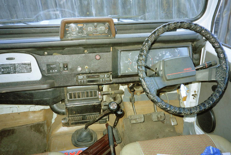

| Святая военная простота |
Так как же он передвигается по бездорожью, этот японский трудяга с дверями на наружных петлях, с запаской на мощнейшем кронштейне, с капотом, откидывающимся прямо на лобовое стекло? О том лучше спросить у хозяина. Но вначале надо хоть на салон изнутри взглянуть. Чтобы, так сказать, до конца проникнуться философией и духом
BJ.
А салончик-то ничего! Духу и букве вполне соответствует. Благо хоть пластик с дешевой фактурой имеется. Кроме того, крохотных размеров бардачок с изображением алгоритма переключений коробки передач (никак «шпаргалка» это для привыкших к «автоматам» японских новобранцев), пара-тройка рычажков на пустом торпедо да огромное дышло печки на центральной консоли. По традиции, хозяин не оставил внутреннее пространство без некоторой доработки. Так, вместо куцей комбинации приборов BJ получил размашистый щиток от
Surf, «музыку» с двумя динамиками, набор внедорожных приборов и дополнительную в довесок к двум штатным печку, установленную под водительским сиденьем. Подобный «тюнинг» несколько облагородил чопорный армейский интерьер, придав ему маленькую толику современности. Однако же более удобным этот самопальный фарш внутренности BJ не сделал. Забираться в машину, равно как и вылезать из нее, крайне неудобно — ручка всего одна, на панели перед пассажиром. По этой же причине во время offroad-драйва можно набить себе шишки. Хорошо хоть крыша пластиковая. С другой стороны, вместо головы вполне реально повредить ее.
А вот что понравилось безоговорочно, так это небольшие лючки в ногах у передних ездоков. Воздухозаборники эти открываются ногами и закрываются ими же, а служат они, кто бы мог подумать, для сушки прямо на ходу японских портянок, которые надо полагать, аромат имеют не лучше наших, отечественных. Удивительное, следует отметить, изобретение. И тоже, кстати, военное.

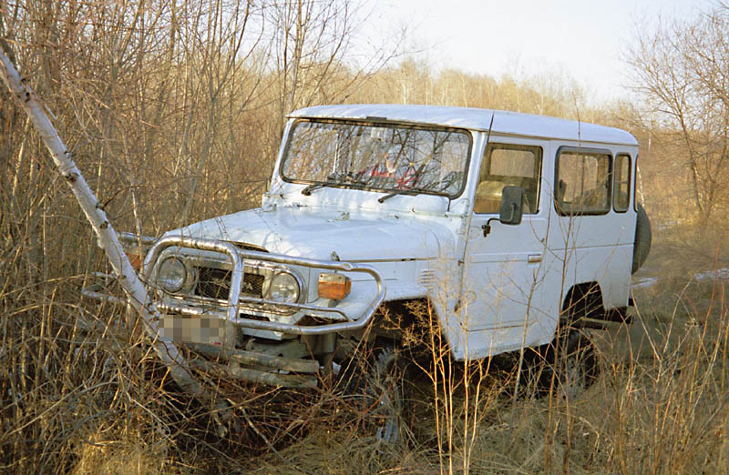

| Чем не трактор-трелевочник? |

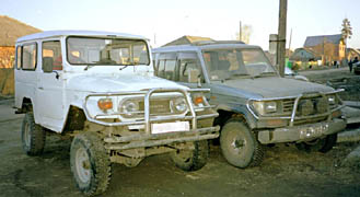

| Несмотря на принадлежность к одной марке, эти джипы рядом не стояли |
Между тем, сам хозяин считает, что у него есть достойный соперник. Из наших, из русских. Это, естественно, УАЗ. Простите за постоянное с ним сравнение, но не с «кукурузником» же аналогии проводить. Хотя, на мой взгляд, владелец несколько скромничает.
BJ, по-моему, много круче. Однако имеется у этих внедорожников достаточно общего. Например, «сороковка» с ее густым моторным маслом совершенно не боится сверхнизких температур. Потому как применение паяльной лампы заложено в BJ конструктивно. Правда, его хозяин поступает проще. На охоте, когда автомобиль проводит дни и ночи прямо на улице у зимовья, каждый пуск предваряется разведением костра под поддоном картера. Запуск после такой процедуры гарантирован. Хотя был как-то случай, когда вместе с маслом умер и аккумулятор. Тогда, чтобы не таскать джип на «галстуке», его подтащили к берегу уже замерзшей реки и сбросили с довольно-таки крутого обрыва. Завелся. Ну какой, спрашивается,
Surf, Pajero или Mistral выдержит такое варварское к себе отношение?
