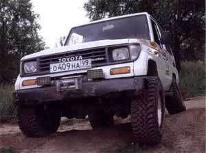

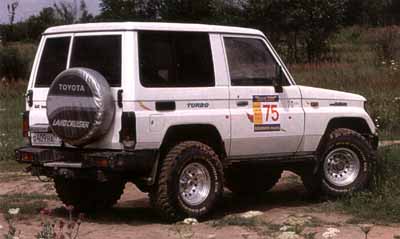

Подготовка LJ-73 к "Ладоге-трофи" включала в себя установку электрический лебедки (WARN 8000), шин (33 BF Goodrich M/T), дисков (9 дюймов, вылет - 32), амортизаторов (Bilstein), шноркеля. Все необходимое было куплено в Финляндии. Приятным оказалось то, что 33-дюймовая резина ставится на 7-ю серию без подъема кузова, а для "35-й" требуется установка более длинных пружин или проставок. На "33-й" резине машина не потеряла своей устойчивости в поворотах.

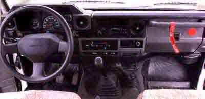

Поездка из Москвы в Финляндию позволила в полной мере оценить удобства салона и ходовые качества автомобиля. Сиденья, педальный блок, приборы, регулируемая рулевая колонка позволяют комфортно чувствовать себя водителю любого роста. Высокая посадка водителя исключает проблемы с обзором. Очень понравились легкие эффективные тормоза, информативный гидроусилитель руля. Обогрев, вентиляция и шумоизоляция салона находятся на уровне легкового автомобиля. Дизельный двигатель 2LT отлично тянет на низах, а турбонаддув позволяет чувствовать себя уверенно и в городском потоке, и на трассе. 1-я и 2-я передачи очень короткие, зато 5-я позволяет поддерживать скорость в диапазоне от 70 до 130 км/час. Расход топлива в городском цикле 12 литров, на трассе при скорости 90 км/час - 11 литров, при 120 км/час - 13 литров на 100 км. Объем топливного бака 90 литров.

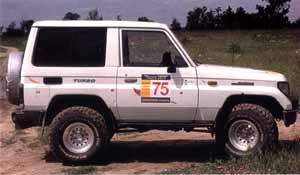

За две недели до "Ладоги-2000" я случайно нашла еще одну LJ-70 1991 года выпуска в отличном состоянии. Машина 5 лет была в России под розыском Интерпола с запретом отчуждения. На ней практически не ездили из-за проблем с документами, реальный пробег составлял 94 тыс. км. По решению суда ее сняли с учета, и мы с другом ее легально купили за $5000. Быстро сделали полное ТО. Заменили смазки, жидкости, ремни, фильтры, амортизаторы, пружины. Установили электролебедку, 33-дюймовую резину и поехали двумя экипажами на "Ладогу-трофи - 2000".
Машины показали себя с отличной стороны как по надежности, так и по проходимости. Дополнительных защитных устройств мы не устанавливали, так как коробка передач, раздатка, рулевые тяги находятся достаточно высоко и повредить их можно, только прыгнув сверху на камень. На LJ-70 об острый и высокий пенек сорвали шланги с трубок топливного бака и поломали трубку обратного слива, в результате чего из нее потоком потекла солярка, а дизель нахлебался воздуха. На трубку надели кембрик, обмотали скотчем, прокачали систему питания - и все проблемы были решены. Самая серьезная поломка на обеих машинах - выход из строя магнитол.
