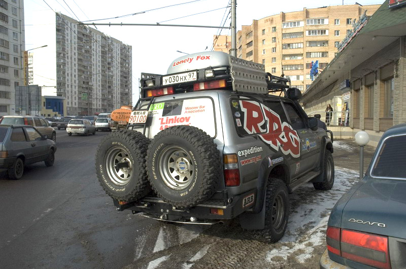

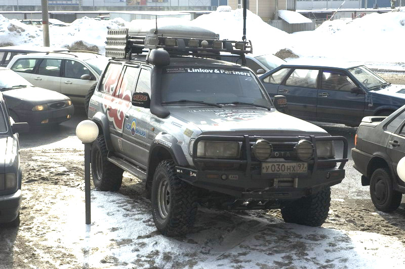

Этот автомобиль - мой первый экспедиционный, построенный специально для экспедиции "Алтай-Гималаи". До этого только был опыт подготовки командных "техничек" (автомобиль технической поддержки команды в соревнованиях по ралли рейдам, прим. Ред) в плане доработки подвески, защиты, дополнительных баков, связи. Техничка должна быть такой же надежной, быстрой и проходимой, как и раллийный автомобиль, хотя у нее немного другая задача, она едет не в гонке. Соответственно, опыта строительства чисто экспедиционных автомобилей лично у меня не было.

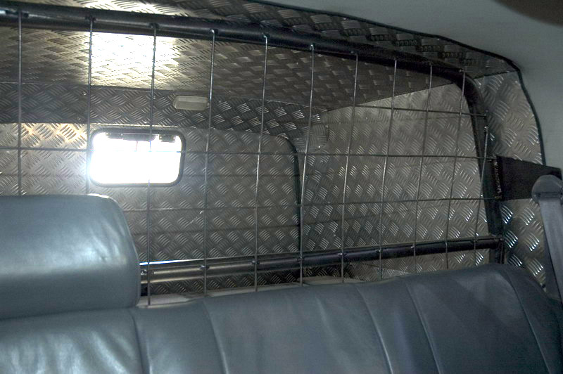

А почему вы не убрали заднее сидение?
Оно было оставлено для сна. Я такого специального роста, что я комфортно могу спать на заднем сидении, более того - высыпаться. Например, в условиях экспедиции зимой бывает проблематично поставить палатку или просто лень.

    Итак, перечислим, основные отличия экспедиционной машины от рейдовой:

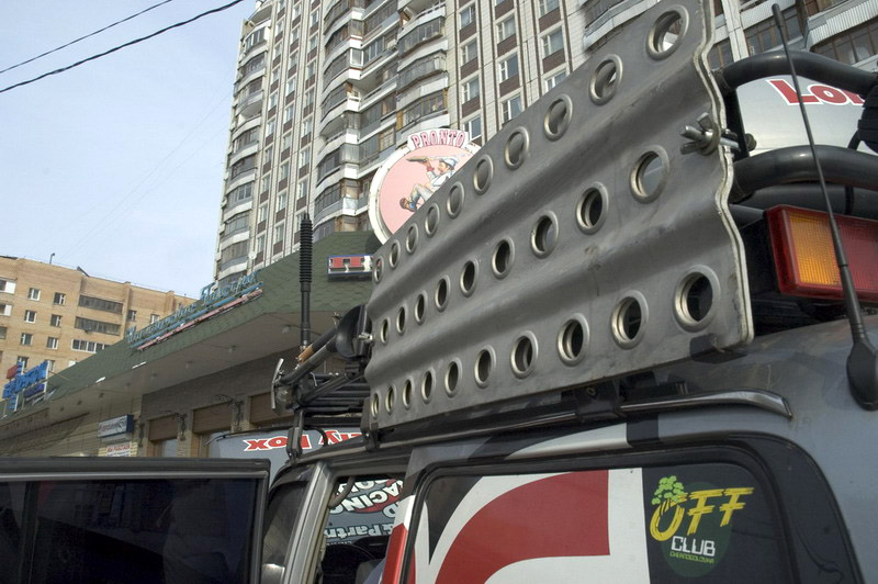

  • В экспедиционной машине нет нужды сильно стремиться к снижению массы. Если и приходится ездить по болоту, то не на время, т.е. можно и потихоньку проползти.
  • Необходим прочный и вместительный багажник.
  • Требуются пружины и амортизаторы с иными характеристиками
  • Естественно другие шины
На ммой взгляд в основном и экспедиционная машина, и рейдовая, должны отвечать самому главному требованию - надежности и, по возможности, дублирования всех основных систем.

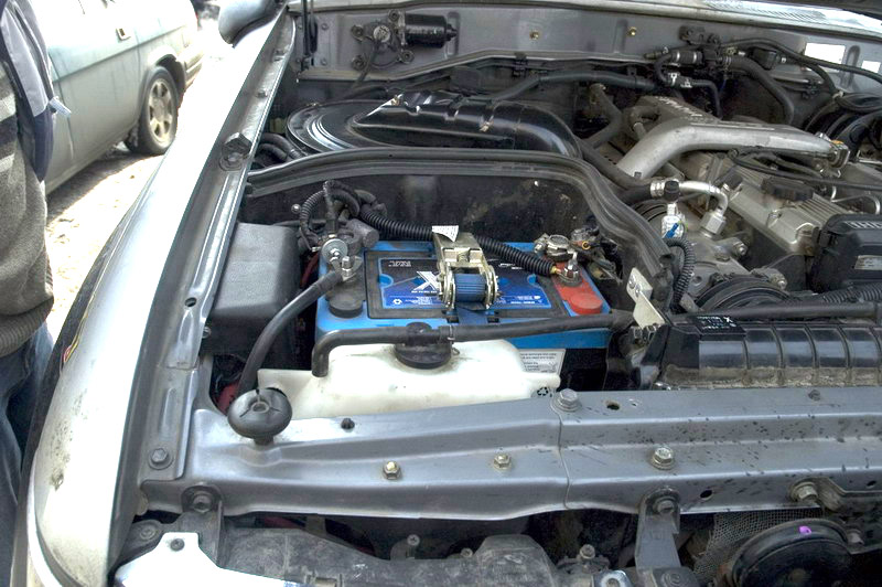

Подготовка рейдовой машины начинается с электрики. То есть снимается вся электрика и делается новый жгут по принципу - один провод, а от него десяток проводов, которые идут на своих потребителей. Этот жгут примитивен. Его можно заменить за несколько минут, быстро отсоединив от электроприборов двигателя, приборной панели, других приборов, кроме того он не горит. Все предохранители выводятся в легкодоступное место салона. В экспедиционной машине мы сделали по сути то же самое, но с небольшими отличиями. Так как получилось, что у нас очень много потребителей, проводку мы разделили на две части. Одну часть составила исходная заводская проводка, для сохранения возможности ремонта в дороге. Вторая часть это объединенная сеть питания всего дополнительного оборудования Причем питание двух сетей осуществляется с разных аккумуляторов. Кроме того, установлен специальный прибор, который последовательно отключает потребителей по мере разряда аккумуляторов, что позволяет в любом случае сохранить заряд, достаточный для трех- четырех пусков двигателя. Этот прибор мы поставили уже по опыту экспедиции, в ходе которой два раза возникала проблема с пуском, вызванная разрядом аккумуляторов.
В итоге, в системе остались два аккумулятора и штатный генератор?
Да, штатный генератор и два гелевых аккумулятора, но, как уже было сказано, штатная электрика питается от одного, а дополнительная - от другого. В рейдовых машинах так не делается, ибо там нет необходимости обслуживать автомобиль на обычном автосервисе.
Проводка выполнена проводами в тефлоновой изоляции, стойкой к стиранию. Это тоже специфическая вещь, в рейдовых автомобилях это также не делается. В рейдовых машинах ведь нет обшивки, поэтому все провода видны. То есть, если провод протерся или замкнул, просто дотягиваешься, вырезаешь кусок, ставишь новый. Здесь это сделать проблематично. Надо снимать обшивку, утеплители. Поэтому, когда мы делали электрику, мы проложили провода не в пластиковой гофре, а в специальном тефлоновом чулке. Все провода в тефлоне! Это конечно стоило нереальных денег, но мы тупо всю проводку проложили в этих чулках, поэтому за все время экспедиции мы не имели проблем с проводкой. У нас не перетерся ни один провод, не разомкнулся ни один контакт. Кстати сказать, мы в этом автомобиле до сих пор не имеем никаких проблем с электрикой.

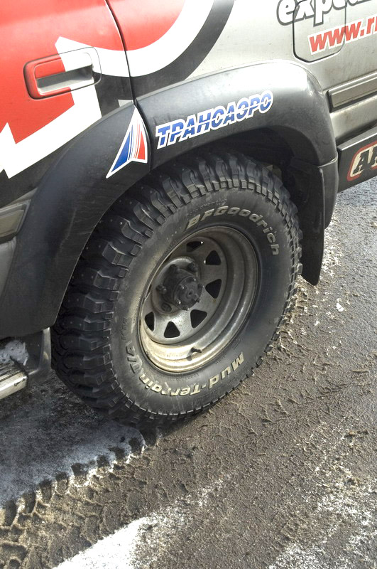

Еще один вопрос по колесам. У Вас, стояла резина ProComp XT, Что Вы можете сказать о ней?
Я от нее отказался. Не потому что это плохая резина, она мне наоборот очень понравилась за исключением одного недостатка - она в грязи и глине быстро замылиывается и совершенно не едет назад, поскольку направленная. Вместо нее установлены BF Goodrich MT, именно из экспедиционных соображений. Из 6 шин ProComp. 2 вышли из строя, после чего осталось 4 шины без "запасок". ProComp XT в экспедиции было купить невозможно. Не заказывать же ее в Китай из Москвы! А BF Goodrich мы купили в Алма-Ате, "убили" по дороге колесо, докупили аналогичное в Лхасе без проблем. Эту резину можно купить везде. Нужный размер всегда можно найти в наличии.
Как вы оцениваете использование BF Goodrich в экспедиции?
Отлично. Высокие скорости, грязь, песок, глина - без вопросов, по камням было немного сложновато. Боковина мне показалась мягковата, впрочем у Про Компа она еще мягче…
Как проявила себя резина в зимних условиях?
Пока нет снега - отлично. Но по утрамбованному снегу и льду, на мой взгляд, она не едет вообще, хотя позиционируется как пригодная для движения по снежному бездорожью.
А как в снегу себя чувствовал ProComp?
А он до снега не дожил. Он умер в Казахстане, проехав только Алтай, Монголию. На обратном пути из Монголии мы купили другие колеса.
То есть сейчас на Вашем автомобиле установлены те самые колеса, которые прошли Китай, Тибет и вернулись обратно? Износа практически не заметно.
Да, это те самые колеса. Износа практически нет. Тем более что BF Goodrich, по сравнению с ProComp'ом, значительно дешевле. Разница принципиальная, не в разы, но наверно "в раз" . Тем более что в экспедиции денег никогда не хватает.

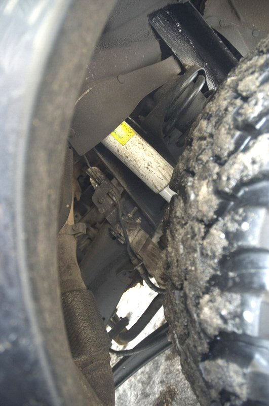

А что Вы сейчас планируете сделать с пружинами и амортизаторами?
Это история уже более интересная. Мы, конечно, строим практически рейдовую подвеску, навиваем сами пружины, будем ставить другие стабилизаторы поперечной устойчивости. Амортизаторы мы решили оставить стандартные, пока же на машине стоит Ironman.
Но ведь Ironman это тоже не рейдовая, а трофическая подвеска, потенциально с теми же самыми болячками.
Мы решили оставить стандартные амортизаторы для того, чтобы их можно было везде легко купить и поменять на любом автосервисе.
А родные тойотовские амортизаторы?
Они очень мягкие. Супернадежные, но очень мягкие для этой машины. У нас будет мягкой подвеска даже с 8 родными амортизаторами. Поэтому мы пока остановились на Ironman, так как они более жесткие, потом мы закажем специальные амортизаторы, но с параметрами стандартных, и рассчитывать пружины мы будем именно под стандартные амортизаторы. Тут вопрос не в надежности, а в сохранении стандартной базы - если оторвать амортизатор, то в любом магазине я куплю амортизатор от обычной 80ки и поставлю его. Мы даже не предусматривали место крепления выносных бачков, так как в экспедиции нет нагрузок, для которых подобные амортизаторы могут потребоваться.
А при длительном движении по грейдеру, амортизаторы не перегреваются?
Я проверял. У нас были перегоны по пустыне Гоби, там вообще дорог нет, мы каждые 2 часа измеряли температуру амортизаторов специальным градусником. Ничего не кипело.
У вас всю дорогу стояли амортизаторы OME?
Да, но они, конечно, были разные, даже LTR стояли. На одном небольшом отрезке пути стояли стандартные тойотовские амортизаторы. У нас кончился запас ОМЕшных амортизаторов, и мы в Китае купили стандартные, и машина стала очень валкая. А в Монголии мне пришлось даже прилетать специально из Улан-Батора в Москву на выходные для покупки дополнительного комплекта амортизаторов, так что к бюджету на подвеску можно добавить еще 1500 долларов на авиабилет первым классом туда и обратно. Говоря об амортизаторах не надо забывать, что это еще и вопрос бюджета. Хотя если бы у меня была возможность нормального обслуживания как в ралли рейдах - я бы поставил рейдовую подвеску и не парился. Очень тяжело возить с собой необходимый для рейдовой машины комплект запчастей.
Мы возили с собой комплект пружин и 2 комплекта амортизаторов. Это не столько лишний вес, сколько неэффективное использование пространства - пружины занимают большой объем.. Вообще, у нас было много груза, в том числе и запчасти и необходимое оборудование для ремонта в пустыне. Конечно, почти ничего из этого списка не понадобилось.

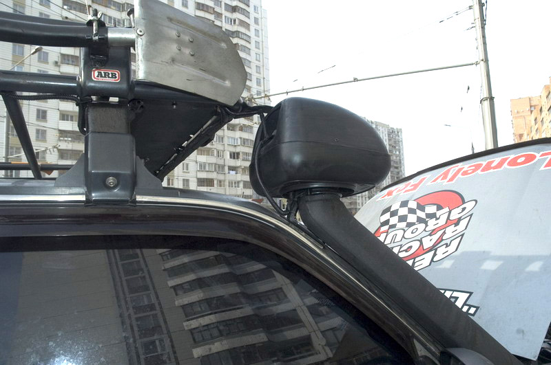

Кстати, мы используем родной Тойотовский шноркель, Была идея сделать раллийный металлический шноркель, но в лесу у него одна проблема - при контакте с деревом он сминается, и воздух вообще перестает поступать в двигатель, и от этой идеи пришлось отказаться. .

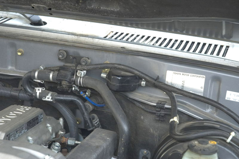

Мы вывели все сапуны картеров трансмиссии в моторный отсек и закрепили на моторном щите. Нижнюю защиту мы также переделали, правда, я ее буду переделывать еще раз. Защита должна быть сминаемой, чтобы в экстренных ситуациях не повредить раму. Мы защитили все редукторы, коробку, рулевые тяги, бензобак. В ходе экспедиции защиты, конечно, сминались, но ни один агрегат не был поврежден.. Мы также усилили передние рулевые тяги, а задние рычаги заменили на усиленные тойотовские.

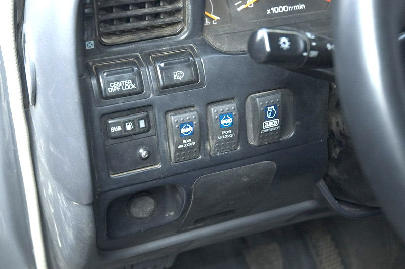

Нет, ничего этого не было.У нас стоят блокировки ARB.
Мы поставили также Viair'овский компрессор и ресивер, и развели от него дублирующую воздушную систему, в том числе и дублирующую стандартный ARB'шный компрессор. Обжегшись один раз на продукции ARB я решил ее дублировать.
Но блокировк- то Вы все равно не продублируете.
Я имел ввиду дублирование того, что возможно. Тойотовские блокировки, на мой взгляд, гораздо надежнее. Но проблема с ними заключается в том, что они могут не сразу отключаться. В условиях бездорожья очень важно, чтобы блокировка отключалась сразу. Ресивер 10 литров мы поставили также для того, чтобы можно было пользоваться пневмоинструментом. Хороший воздух очень нужен в автомобиле, для инструментов, для продувки. С колесами тоже. Мы не стали устанавливать автоматическую подкачку колес поэтому вопрос накачки колес на тяжелом автомобиле весьма актуален и пока не решен.

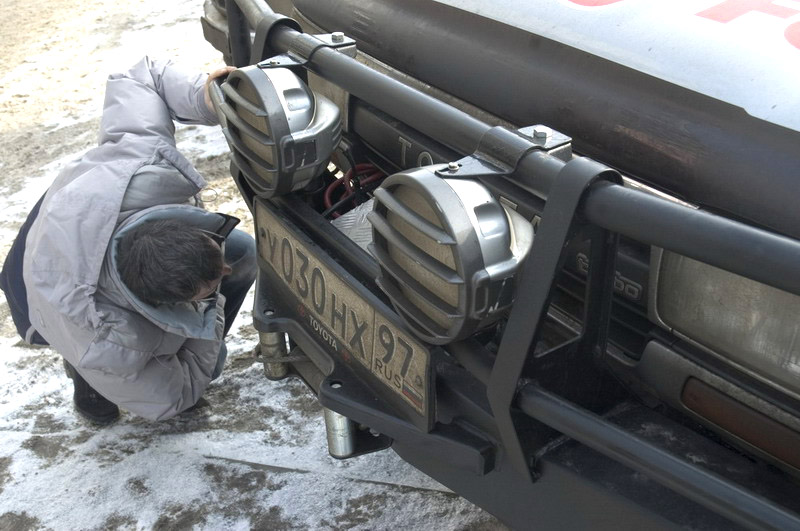

Если уже не говорить про подвеску, необходимо поставить дополнительный ходовой свет, причем максимальное количество приборов, которое возможно при заданном бюджете. В экспедиции фары постоянно загрязняются, и света не хватает.

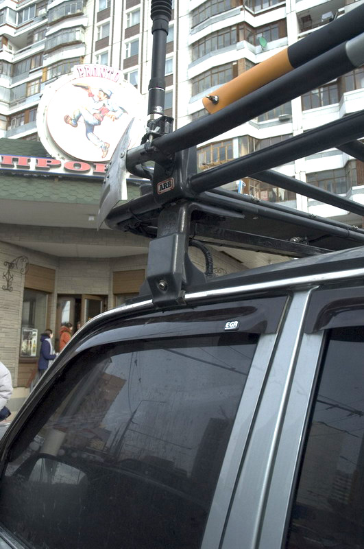

Далее - шноркель, вывод сапунов, и защита, конечно. Как бы аккуратно вы не ехали - обязательно что-нибудь поймаете. Лучше использовать дюралюминий.

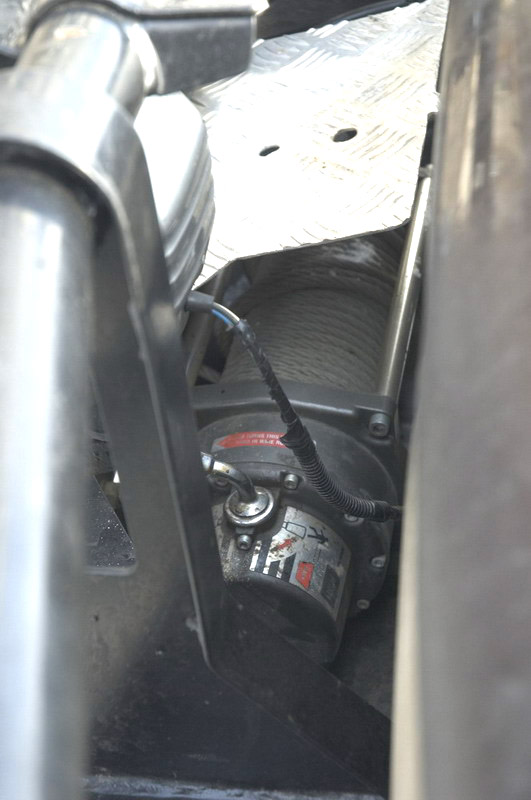

Лебедка, конечно, также желательна, впрочем я ей редко пльзуюсь, собственно говоря всего один раз и пользовался, предпочитаю не "засаживаться".
Вот это тот минимальный набор, который должен быть в экспедиции.
Какая у лебедка установлена на Вашем автомобиле??
Warn 9500.. Можно, конечно поставить и 12000, и 15000, но это же принципиальная разница в весе лебедки. 60 килограмм против 30. Мощности моего WARNа вполне хватает, если пользоваться блоком.

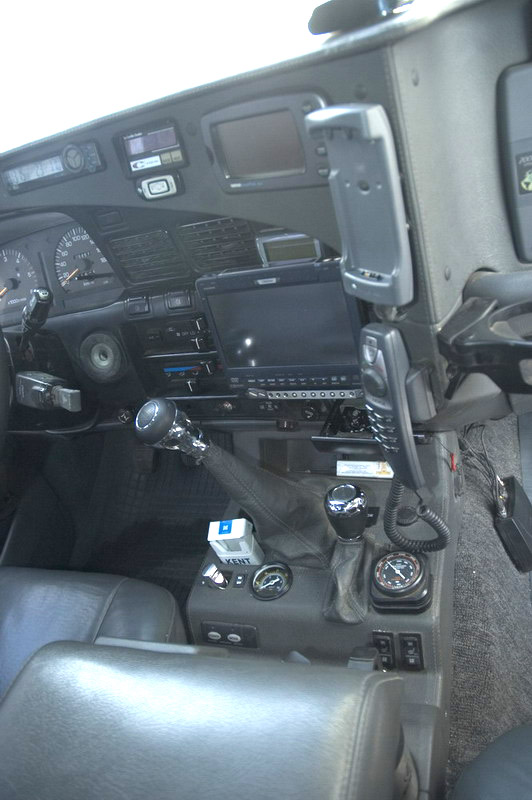

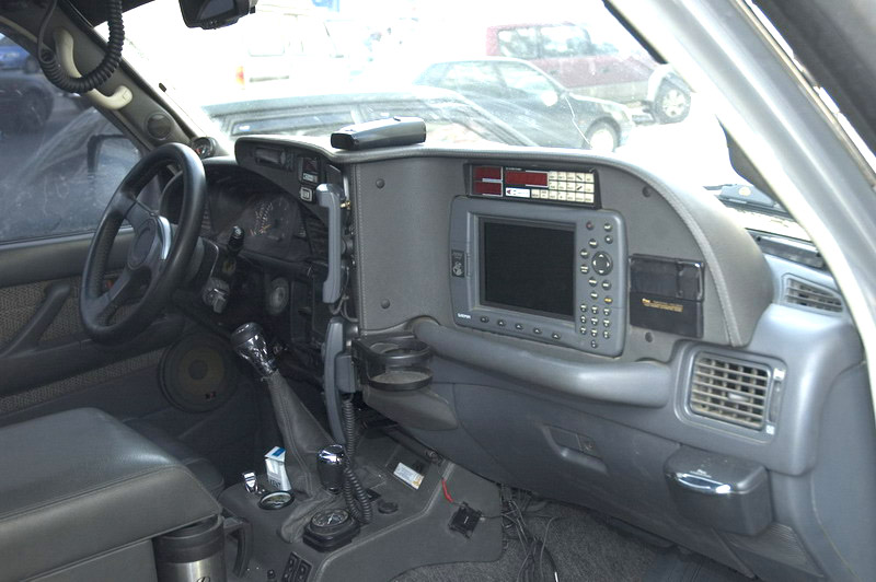

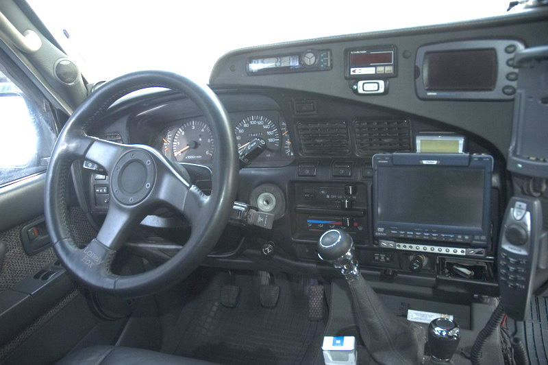

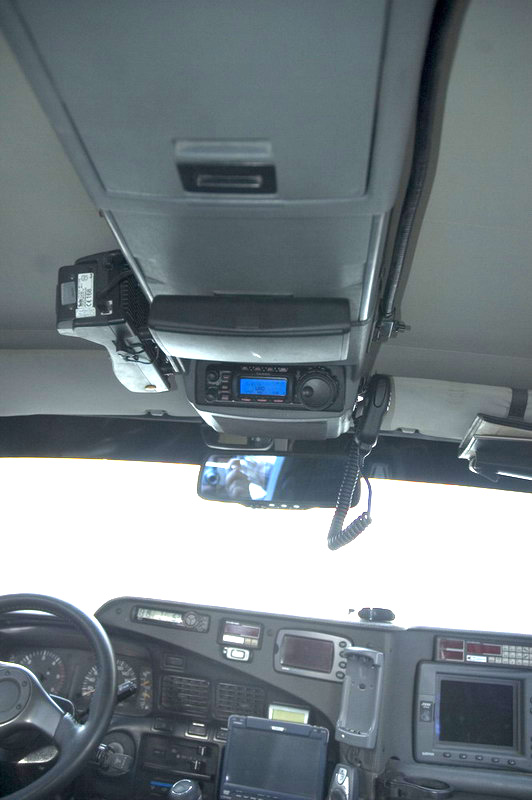

По связи. Мы поставили всеволновую радиостанцию, Только для этого надо иметь соответствующее разрешение. У меня радиолюбительское разрешение.
Также в нашем распоряжении были спутниковые телефоны и мобильная связь.
У меня кроме всеволновой станции, стационарно установленной в машине, есть еще три носимые всеволновые радиостанции.
А зачем нужны носимые всеволновые станции?
Мы с собой возим два так называемых "тревожных рюкзачка". В них сухая обувь, сухая одежда, сухое белье, фонарики, GPS, мобильный телефон, рация и деньги. Они "живут" наверху. Если машина утонула и умерла - открываешь багажник, берешь рюкзак и идешь дальше пешком. Мы, безусловно понимаем, что возможны ситуации, когда единственным выходом будет бросить машину.
