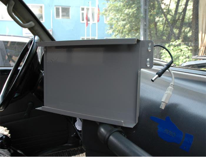

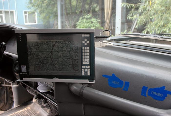

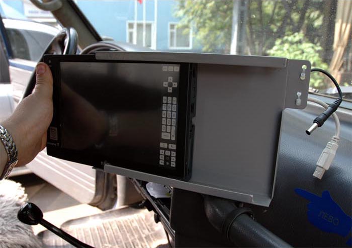

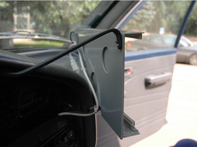

Изготовлен из алюминия кронштейн для установки на торпеду. Кронштейн сделан из двух деталей. Первая алюминий 3 мм - силовая, вторая алюминий 0,8 мм - держатель. Покрашены порошком. Потом площадки соединены между собой. Ноутбук вставляется сбоку и входит на достаточно сильном трении благодая полеуретановому уплотнителю, наклеенному изнутри на бортик. ПОэтому он не требует доп. фиксации, и не выскакивает никогда. В то же время вынимается от руки. Справа на кронштейне предусмотрена площадка фиксации кабелей, которые уходят от ноутбука внутрь торпеды. Там под бардачком устанвлен преобразователь, а USB кабель белого цвета это простой USB удлиннитель, он выходит из-под торпеды в районе правой двери, где к нему подключается шнур установленного на крыше GPS приемника. Сделано все это для того, чтобы провода не болтались, и фактически были невидимы, и не мешали, что при установке ноутбука, что когда он снят. При этом хочу сказать, что в торпеде не просверлено ни одного нештатного отверстия - снизу кронштейн имеет ухо, которым зажат под ручку и от уха отходит пластинка, которая крепися к ручке хомутом, для предотвращения "качаний", хомут черного цвета виден на фото, он одет в термоусадную трубочку, чтобы не царапать руки того, кто держится за ручку. А со стороны водителя кронштейн держит стальная штанга (на последнем фото черного цвета), которая фиксируется в штатное отверстие для самореза кремлпеня верхний части торпеды. просто саморез выбран более длинный. конструкция, конечно не лишена недостатков. т.к. делалась на скорую руку за 2 дня до Ладоги.
В заключение хочу сказать, что у меня стоят 98 винды, ставить другие не планирую. причем ноутбук используется не только для ОЗИ, но и в него сливаются фотки с фотоаппарата благодаря установленому в разъем PCMCA адаптеру для компакт флэш карты. а также через кассетный адаптер на магнутолу выводится сигнал и можно слушать МР3, а также благодаря наличию сносной звуковой карты и микрофонного входа практикуется пение под караоке с помощью соответствующего софта. Все вышеперечисленное работает без нареканий.
